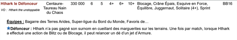

presentation de H’thark
https://www.warhammer-community.com/202 ... KhGN5k_Ltw
"His skills and traits reinforce his position as a brutal blocker who can surge out of the scrimmage after clobbering a few blockers, with Break Tackle, Sprint, and Thick Skull numbering just a few"
donc probablement block aussi....
et la capa de débile... accrochez vous....
....le bestiau à ????
300k :geek:

Messagepar Tom » 02 sept. 2024, 19:09
C'est le même que sur BB2016, ils ont juste revu son coût et modifié sa capa spéciale :
Ce sera probablement modifié en FAQ quand ils auront écoulé le stock de figs produites pour l'occasion :lol!:

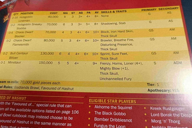

Messagepar Tom » 28 sept. 2024, 13:26
Voilà la mouture finale :
C'est globalement plus cher que l'ancien roster, donc faudra faire des choix en tournoi.
Les cracheurs de feu perdent Blocage au profit de Bagarreur, n'ont pas Peau de fer comme les nains de base mais à la place Présence perturbante. Et ils ont bien +1 Mvt.
Et comme entrevu plus tôt, le mino est nerfé (perte de Sauvagerie animale pour Fureur débridée).

Messagepar shuran » 30 sept. 2024, 09:16
C'est quoi la différence entre Sauvagerie animale et Fureur débridée?
Présence perturbante, c'est peut-être pas mal sur ce roster; bagarreur bof.

Messagepar galladur » 30 sept. 2024, 13:54
shuran a écrit : C'est quoi la différence entre Sauvagerie animale et Fureur débridée?
sauvagerie animale : (comme le rat ogre)
quand tu paye ton as, tu tapes un copain à côté, puis tu joues ton action.
si t'as pas de copain à taper, tu baves
fureur débridée :
c'est le mino à l'ancienne, qui perd jamais sa zdt, mais qui bave sur un as.
Avatar de l’utilisateur
galladur
N° NAF : 11134
Re: BB : le retour des nains du chaos
Messagepar galladur » 30 sept. 2024, 14:21
Si on raisonne en format 115...
L'ancien roster rentrait le fullpositionnels à 13+2RR+2 assist
là on rentre la même chose, en perdant juste les assist : mino+2 centaures + 4 nains + 2 cracheurs + 4hobgobs
la question est donc : est-qu'on va jouer du stabber ?
sachant qu'un stabber nécessite de sacrifier le 13e joueur, ou de sacrifier mino ou centaure en passant à 3RR.
(j'envisage même pas l'hypothèse de jouer avec 2 stabbers, vu le tarif).
au niveau des comps
ca m'étonnerait que les joueurs pexent les cracheurs ou le stabber.... mais en même temps, les compétences jusqu'à présent se concentraient sur le mino, les centaures, et 3 ou 4 nains parmis les 6..... donc finalement ca va pas bouger des masses.
y faut donc voir l'apport du cracheur avec son move et sa capa, du stabber contre les armures légères....
la question subsidiaire : le jet de crachat de feu peut il être relancé ?

Messagepar Tom » 30 sept. 2024, 14:59
galladur a écrit : la question est donc : est-qu'on va jouer du stabber ?
Ben non, en tout cas pas en tier 1. Mais bon honnêtement ce roster mérite-t-il sa place à ce niveau?
A mon avis c'est du niveau des orques et des nécros, donc clairement pas T1 en tournoi... Avec des formats offrant un peu plus de TV de départ, le stabber pourrait éventuellement rentrer.
galladur a écrit : au niveau des comps
Le hic c'est qu'il va falloir mettre en LOS les nains gardeux, et ça c'est bien chiant. Les cracheurs ne peuvent pas y aller (ni blocage ni peau de fer) et les hobgobs n'en parlons pas. Devoir mettre ses comps en LOS ça participe à la perte de compétitivité du roster pour moi.
galladur a écrit : la question subsidiaire : le jet de crachat de feu peut il être relancé ?
A priori oui, seuls les jets d'armure/blessure ne peuvent pas être relancés, c'est la raison pour laquelle les jets de poignard et tronço sont définitifs, mais là ce n'est pas le cas.
F XIII a écrit : Ou sinon plus simplement on oublie les nains du chaos 🤣
C'est peut être plus la piste à favoriser :lol:
Jouez légers et faites pas chier! :astrabell:
